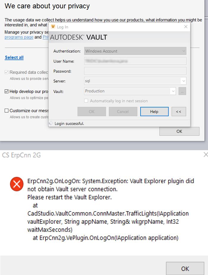

Chyba přihlášení do Vaultu - Vault Explorer plugin did not obtain Vault server connection
A - odpověď Při pokusu o přihlášení do klienta Autodesk Vaultu s nadstavbou Arkance - ERP Connector se sice objeví informace o úspěšném přihlášení, ale následně proces selže s chybou "Vault Explorer plugin did not obtain Vault server connection".
Problém nastává proto, že ERP Connector chce načíst konfiguraci z Vaultu, ale ten ještě není plně přihlášen do svého prostředí kvůli Autodesk oknu "Nastavení ochrany osobních údajů" ("We care about your privacy", můžete jej vidět na pozadí).
Teprve po rozkliknutí tohoto okna se Vault plně dostane do svého režimu a poté by se správně načetla i nadstavba ERP Connector.
Postup opravy je následující:
  • Spusťte jiný produkt Autodesku, který nemá žádné doplňky Vaultu (např. DWG True View...).
  • V něm potvrďte "Nastavení ochrany osobních údajů" pomocí tlačítka OK dole.
  • To způsobí, že ochrana bude nastavena/potvrzena i na všechny ostatní produkty Autodesk a okno se již nebude nikde zobrazovat, tj. ani ve Vaultu ani v Inventoru.
  • Nyní znovu spusťte Vault a vše by se mělo načíst v pořádku.
