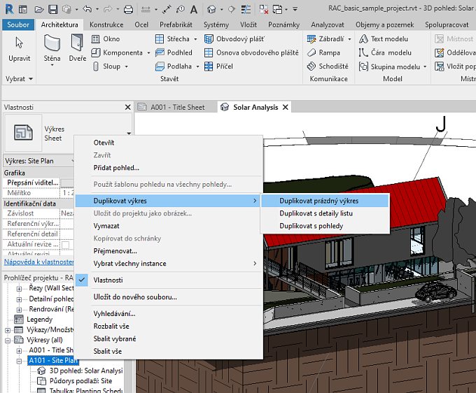

Duplikace výkresových listů Revitu, včetně legend a pohledů.
A - odpověď Od verze Revit 2022.1 můžete ve vašich BIM projektech Revitu využít novou funkci duplikování (kopírování) stávajících výkresových listů, a to volitelně včetně legend, rozpisek a pohledů.
Funkce "Duplikovat výkres" najdete v kontextové nabídce po kliknutím pravým tlačítkem myši na název stávajícího výkresového listu:
Pokročilejší funkce hromadného duplikování výkresových listů nabízí funkce "Kopírovat výkresy" v bonus aplikaci "Revit Tools" (Tools for Revit, T4R) - viz Holixa Tools for Revit a viz ukázka:
