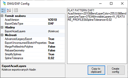

Chcete-li vytvářet konfigurační řetězce pohodlně, pomocí interaktivního dialogu, můžete využít samostatnou utilitu FlatPatternConfigBuilder firmy CAD Studio (viz Helpdesk > Download):
Další informace a příklady maker pro automatizaci exportu rozvinu plechu do DXF najdete na Helpdesku firmy CAD Studio.
