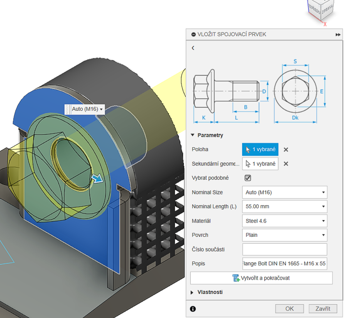

Funkce Spojovací prvek mi nefunguje - šroub nejde vložit.
A - odpověď Ve Fusion 360 je funkce "Vložit spojovací prvek" (3D MODEL > VLOŽIT > Vložit spojovací prvek, Insert Fastener) nedostupná nebo při pokusu o vložení šroubu zhavaruje.
Funkce vyžaduje několik podmínek:
  • Návrh musí být alespoň jednou uložen.
  • Ve vašem návrhu musíte mít zapnutou historii (časovou osu). Funkce není dostupná v režimu přímého modelování.
  • Musí být použito týmové úložiště (hub) s automatickou složkou Fasteners, nesmíte být v režimu úložiště pro jednoho uživatele.
  • Vaše proxy nebo firewall nesmí blokovat přístup na server LaunchDarkly - povolte https přístup na adresy *.launchdarkly.com.
Ve verzích Fusion 360 starších než V2.0.18220 nebyla tato funkce kompatibilní s doplňkovými lokalizacemi. To se projevovalo chybou v posledním kroku vložení spojovacího prvku. Na základě podnětu ARKANCE teď již novější verze Fusion podporují i české, maďarské a další add-on lokalizace.
