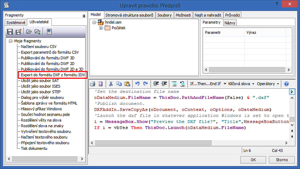

iLogic makro pro export IDW/DWG výkresu Inventoru do DXF.
A - odpověď Pro export výkresu Inventoru do formátu DXF můžete využít následující makro iLogic. Kód makra je upraven z předdefinovaného uživatelského fragmentu dostupného v Inventoru verze 2014 (a vyšších):

Ve verzi 2014 viz:
