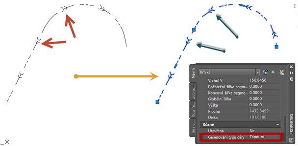

Stává se vám, že po vynesení inženýrských sítí do situace se občas znaky kreslí jednou tak a podruhé jinak? Problém je znázorněn vlevo na obrázku. V přímém úseku mají značky jiný směr než v oblouku. Jak to napravit? Stačí zapnout Generování typu čáry ve vlastnostech křivky a vše se již vykresluje stejným směrem.
symboly značky komplexní čáry křivek křivkách
Pro obrácení směru značek pak stačí obrátit směr křivky (resp. čáry, oblouku) příkazem OBRÁTIT.
otočení směru čar
