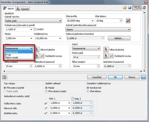

Jak aplikovat vypočtené ozubení na existující prvek/plochu?
A - odpověď Máte hotový model a potřebujete na něj dostat ozubení se zadaným počtem zubů, hloubkou a poloměrem rotace?
V "Generátoru čelních ozubených kol" (karta "Návrh", panel "Převod energie", ikona "Čelní ozubené kolo") je možné ozubení navrhnout a potom vložit do sestavy - jako součást (Komponenta), konstrukční prvek nebo žádný model (viz rozbalovací seznam na obrázku):
Ozubená kola
Pro požadovaný případ použijte volbu "Prvek".
