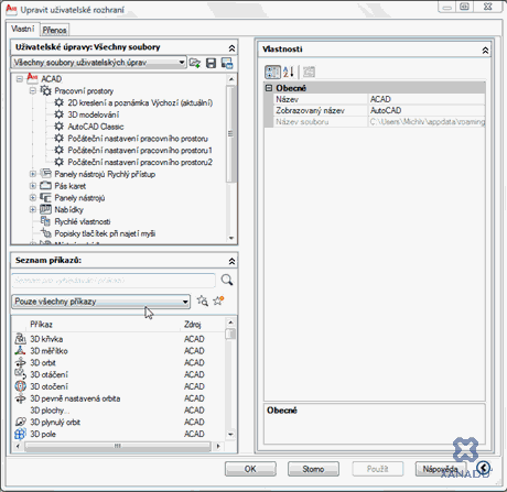

Pomocí příkazu CUI můžete v AutoCADu doplnit do Ribbonu libovolný příkaz a ikonku. Můžete buď využít předdefinovaných příkazů nebo si vytvořit příkaz (či makro) vlastní.
Pokud například chcete do pásu karet (ribbonu) Pohled > Pohledy přidat ikonku (příkaz) pro regeneraci výkresu, postupujte podle následujícího videa:
Použití CUI pro úpravu Ribbonu
vyhledejte tedy požadovaný příkaz a myší jej přetáhněte do zvoleného panelu v ribbonu.
