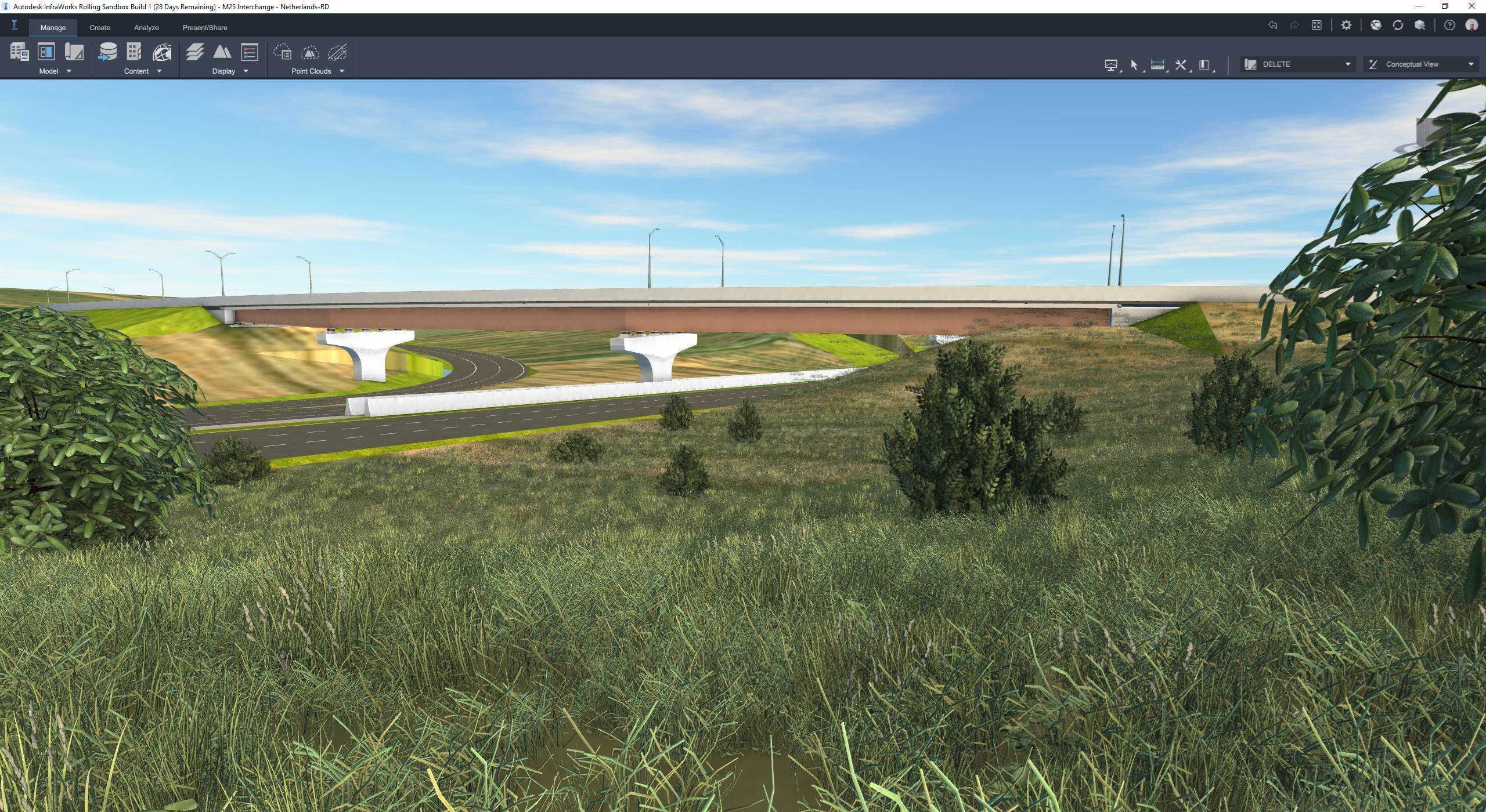

Jak doplnit do scény v Infraworks stromy, keře a květiny?
A - odpověď Vizualizace BIM modelů v Autodesk InfraWorks můžete oživit přidáním stromů, květin, keřů a další vegetace. Pomocí palety stylů můžete upravovat styl vegetace i její rozložení.
Vegetační prvky v aplikaci InfraWorks zahrnují stromy, keře a květiny. Vyberte typ vegetace, například Trees (stromy), a poté vyberte možnost Maximum LOD (Úroveň detailu). Pro přidání např. stromů klikněte na tlačítko Create > Environment.
Vegetaci lze přidat jedním ze čtyř způsobů:
  • Jednotlivé rostliny: Jediná rostlina se do modelu umístí po poklepání na bod vložení bez ohledu na to, jaký nástroj pro vegetaci použijete.
  • Řada stromů: Skupina rostlin se do modelu umístí podél jedné linie.
  • Porost stromů: Skupina náhodně rozmístěných rostlin je umístěna do modelu uvnitř polygonu. Pokud vytváříte vegetaci podél linie nebo v polygonu, můžete nastavit počet zobrazených rostlin pomocí posuvníku Density (hustota). Čím vyšší je hustota (posuvník posunutý doprava), tím více rostlin se zobrazí.
  • Dekorace u silnice. Modely vegetace můžete použít také jako "dekorace" na dílčí silnici vytvořené v programu InfraWorks nebo na koridoru importovaném z Civil 3D.
Jednotlivé typy rostlin můžete vybírat z katalogu, včetně správných rozměrů, fáze vegetace (kvetoucí, odkvetlé, suché...) apod.
