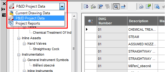

Jak exportovat a importovat data z AutoCADu Plant 3D / P&ID?
A - odpověď Veškerá data z projektu nebo jednotlivých výkresů lze z AutoCADu Plant 3D snadno vyexportovat do Excelu a po úpravách opět naimportovat zpět.
  1. Otevřete projekt v AutoCADu Plant 3D/P&ID
  2. Z karty Home->Project->Data Manager zobrazte paletu Data Manager
  3. Z roletové nabídky vyberte zda chcete exportovat data z aktuálního výkresu (volba Current Drawing data) nebo celého projektu (volba P&ID Project Data)
  4. Pro export vybraných dat klepněte na ikonu Export v panelu Data Manager
  5. Import dat z Excelu provedete klepnutím na ikonu Import v panelu Data manager
