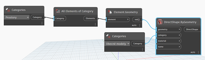

Jak nahradit objekty místností prvkem, který má plnou geometrii?
A - odpověď Pomocí nástroje Dynamo dokážete převést geometrii „Místností“ nebo „Prostor“ na plná tělesa. Např. pro účely 3D tisku.
Vytvořte si jednoduchý script dle následujícího obrázku. Změnou vstupních hodnot můžeme měnit kategorii, materiály nebo názvy vytvářených těles.
  • Categories: Vyberete, kterou kategorii chcete převést.
  • All Elements of Category: Automaticky vybere všechny objekty z kategorie v modelu.
  • Element.Geometry: Najde Geometrii vybraných objektů.
  • Categories: Vyberete, jakou kategorii chcete vytvořit.
  • DirectShape.ByGeometry: Vytváří objekty na základě dodaných vstupů.

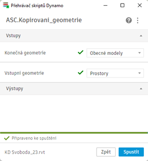

Dynamo script ASC.Kopirovani_geometrie.dyn si také můžete stáhnout a používat přes přehrávač scriptů v Revitu - viz Download.
