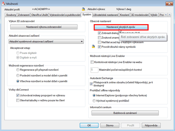

Jak obnovit hlášení skrytá mylným zaškrtnutím "Ignorovat"?
A - odpověď Pokud si v AutoCADu omylem zaškrtnete v zobrazovaném varování volbu "Vždy ignorovat" nebo "Tento dialog již příště nezobrazovat" nebo "Vždy provést tuto volbu" nebo podobně, můžete si takováto varovná hlášení, výzvy a dotazy stejného typu opět obnovit, a to pomocí dialogu Možnosti - MOŽNOSTI > karta Systém > tlačítko "Nastavení skrytých zpráv". Zaškrtněte ta hlášení, která chcete opět vidět (vrátit zpět).
Varovné dialogy se většinou týkají potvrzení situací typu "přepsat", "chybí", "duplicitní", "upřesnit", "nezobrazovat", "neuloženo", "překročeno", "ignorovat" apod.
