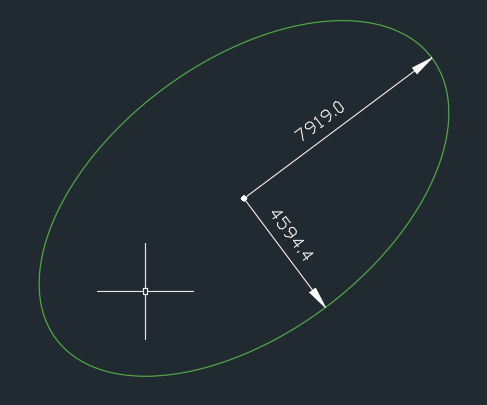

Jak okótovat elipsu v AutoCADu?
A - odpověď Pro kótování elipsy můžete použít standardní přímé kóty. Zpravidla se kótuje délka hlavní a vedlejší osy elipsy. Zapněte si proto uchopení Střed a Kvadrant a okótujte obě osy.
U kóty elipsy nastavte vlastnosti (Ctrl+1, nebo přednastavte kótovací styl) tak, aby byla zobrazena jen druhá šipka kóty a nebyly použity vynášecí čáry.
Kóty zůstávají asociativní s případnými následnými změnami tvaru elipsy.
Pokud je elipsa kreslena jako křivka (PELLIPSE=1), můžete kótovat i délku obrysu/oblouku. Popř. můžete využít nástroj DimCurve.
