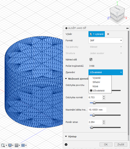

Jak ovlivnit hladkost, přesnost 3D sítě exportované do 3MF?
A - odpověď Pro export 3D modelu z Fusionu do formátu 3D sítě, tedy formátu 3MF, STL nebo OBJ použijte kontextovou nabídku na daném 3D modelu a volbu funkce "Uložit jako síť".
V paletě "ULOŽIT JAKO SÍŤ" pak zvolte požadované zjemnění, např. volbu Uživatelské, kde můžete ovlivnit jednotlivé parametry tvorby plošek, faset.
Další možnost exportu najdete v prostředí aditivní výroby.
