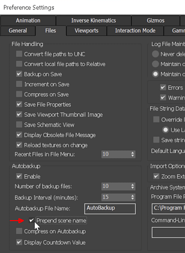

Jak pojmenovat AutoBackup soubory 3ds Max podle názvu scény?
A - odpověď Abyste neměli vaše soubory automatických záloh v 3ds Max pojmenované všechny jen anonymně, AutoBackup01, AutoBackup02, můžete si je pojmenovat podle jména scény.
V nastavení Preferencí (nebo jednoduše kliknutím pravým tlačítkem na ikonu autobackup diskety v panelu nástrojů) si zaškrtněte volbu "Prepend scene name" a jednotlivé záložní soubory budou začínat názvem scény, např. "Hurvínek_AutoBackup02".
Max2023
