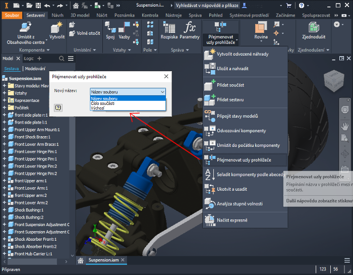

Jak přejmenovat uzly prohlížeče sestavy či součásti zpět na název souboru?
A - odpověď Pokud vám nesouhlasí kořenový název dokumentu (součásti, sestavy) Inventoru s názvem .IPT či .IAM souboru, nebo chcete vrátit názvy všech uzlů sestavy na názvy jednotlivých souborů součástí a podsestav (např. po kopírování návrhu), můžete využít následující postupy.
1. Vrácení kořenového názvu
Zde stačí vybrat zobrazený název nejvyššího uzlu dlouhým kliknutím, klávesou Backspace zcela vymazat stávající text a poté stisknout Enter. Název bude vrácen na výchozí hodnotu.

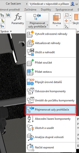

2. Přejmenování všech uzlů
Pro přejmenování všech uzlů sestavy použijte příkaz Sestavení > Produktivita > Přejmenovat uzly prohlížeče. Přejmenování může volitelně nastavit názvy uzlů dle názvu souboru nebo dle čísla součásti.
