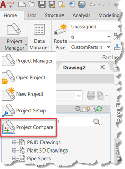

Jak přenést nastavení mezi projekty Plant 3D?
A - odpověď Od verze AutoCAD Plant 3D 2022 je možné přenášet nastavení projektu pomocí nástroje Project Compare, který najdete v rozbalovací nabídce Project manager na kartě Home:

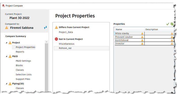

Po spuštění nástroje můžete otevřít další projekt z lokálního disku, z Vaultu nebo z cloudové služby Autodesk BIM 360. Nástroj následně porovná nastavení obou projektů a zobrazí nalezené rozdíly:
Jednotlivá nastavení pak můžete procházet a kopírovat je do aktuálního projektu.
Ukázka přenosu nastavení:
