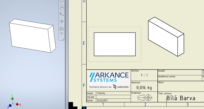

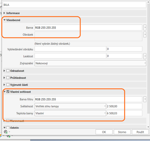

Jde o nastavení vzhledu materiálu na modelu. Skutečná bílá barva má mít RGB odstín 255,255,255. Je dobré zkopírovat např. Sníh.
Pak je potřeba upravit barvu - přidat volbu Vlastní svítivost.
V Katalog bloků najdete IPT soubor, kde je taková bílá barva vytvořena. Můžete si ji přidat do vaší Knihovny vzhledu/materiálu.

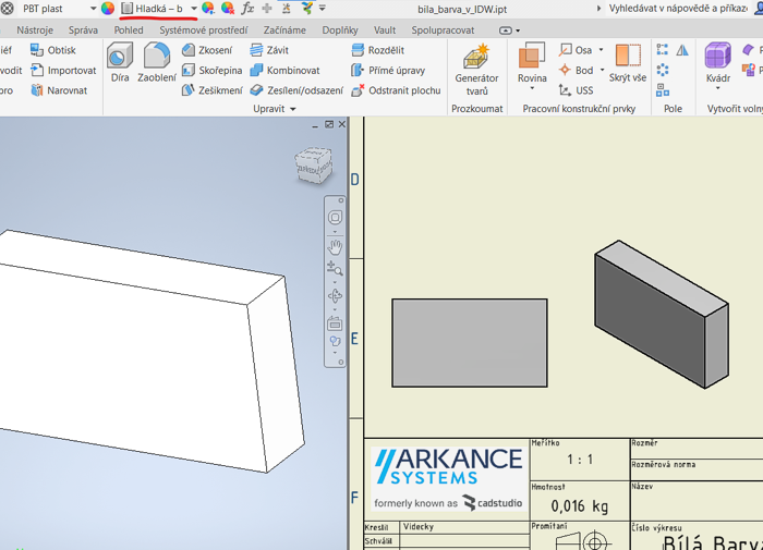

Původní vzhled:
Nový vzhled výkresu:
