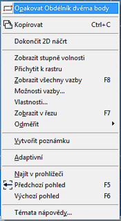

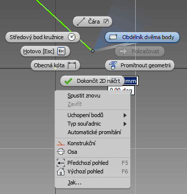

Jak přepnout Inventor 2012 na klasické kontextové menu?
A - odpověď Pokud vám nevyhovuje ovládání Inventoru 2012 (2013/2014) gesty pomocí kruhového menu (směrové nabídky) na pravém tlačítku myši, můžete se vrátit ke klasické kontextové místní nabídce.
Srovnejte:
Klasické menu Směrová nabídka, gesta
Přepnutí vzhledu místní nabídky můžete provést pomocí nastavení funkce (dialogu) Nástroje > Přizpůsobit > Možnosti > Směrová nabídka - zaškrtněte volbu "Použít klasickou místní nabídku".
Inv2014Inv2013Inv2012
