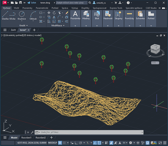

Jak přesunout bloky v ose Z na povrch modelu terénu?
A - odpověď Máte-li skupinu bloků, např. stožárů, stromů, postav, sond rozmístěných v půdoryse a chcete-li je přemístit ("upustit", "osázet") ve 3D na povrch určitého terénu (DTM modelu), tedy upravit jen jejich výšku, můžete použít několik cest.

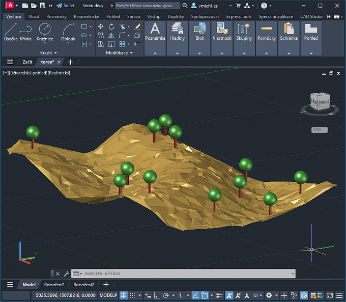

Pokud pracujete v Civilu 3D, můžete použít příkaz MoveBlocksToSurface v kontextovém ribbonu TIN povrchu a bloky zadaného jména tak přesunout na jeho povrch globálně.

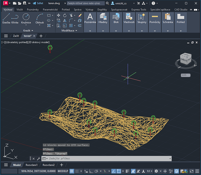

V AutoCADu nebo v případech, kdy je váš terén definován pouze trojúhelníkovou sítí 3D ploch (3DFace), můžete využít freeware LISP utilitu DTMmoveB.
DTMmoveB si stáhněte z Download, načtěte do AutoCADu pomocí APLČTI a spusťte zadáním příkazu DTMMOVEB. Nejprve vyberte trojúhelníky modelu terénu (nebo vše nebo pravý povrch/objem) a poté vyberte přemisťované bloky nebo je určete jejich jménem. Aplikace přesune vkládací body těchto bloků (referencí bloků) na povrch terénu, aniž by změnila jejich půdorysné umístění. Bloky ležící mimo oblast terénu se nezmění.
Doporučujeme operaci provádět v půdorysu.
