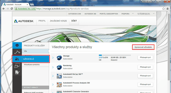

Jak přidat další uživatele pod firemní Subscription kontrakt?
A - odpověď Jste-li správcem (administrátorem) nebo koordinátorem vaší firemní smlouvy Autodesk Subscription, můžete na adrese manage.autodesk.com resp. ze Subscription Centra spravovat (přidávat, rušit) jednotlivé uživatelské účty a přidělovat jim oprávnění k čerpání jednotlivých licencí a cloud služeb. Postup platí pro Maintenance Subscription i Desktop Subscription (pronájmy).
Pro přidání účtu Autodesk ID pod váš firemní kontrakt použijte volbu "UŽIVATELÉ" v menu vlevo nebo tlačítko "Spravovat uživatele" vpravo.

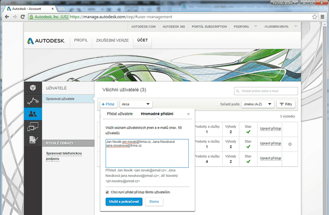

Užvatele můžete přidávat jednotlivě - zadáním jejich jména, příjmení a e-mail adresy nebo kliknutím na kartu "Hromadné přidání" můžete adresy vložit hromadně (např. z firemního adresáře). Lze použít formát Jméno Příjmení E-mail (oddělený mezerami, záznamy oddělené středníkem) nebo běžný e-mailový formát Jméno Příjmení < adresa>. Můžete takto přidat až 250 uživatelů najednou.
Přidaným uživatelům pak můžete přiřadit nebo upravit přístup k licencím, výhodám (např. podpora) nebo cloud službám. Ve sloupci Stav vidíte, zda daný uživatel již začal čerpat přidělené produkty a služby.
Podobně můžete přiřazené uživatele i rušit.
