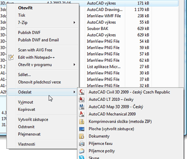

Pro přidání vlastní nové položky do kontextové nabídky souborů (dokumentů) v Průzkumníku Windows či v jiných správcích souborů proveďte následující nastavení:
Windows Vista, Windows 7:
  1. Do pole Start "Zahájit hledání" nebo "Spustit" napište shell:sendto
    (otevře se složka c:\Users\vašejméno\AppData\Roaming\Microsoft\Windows\SendTo\)
  2. Klepněte pravým tlačítkem do složky a pomocí Nový > Zástupce vytvořte nového zástupce (Shortcut) k požadované aplikaci – např. notepad.exe, pojmenujte novou akci - např. "Otevřít v Notepadu".
Windows XP:
  1. V Průzkumníku otevřete složku C:\Documents and Settings\vašejméno\SendTo (složka může být skryta - viz "Možnosti složky" a volba "Zobrazovat skryté soubory a složky" na kartě Zobrazení)
Místo vytváření nového zástupce můžete (snadněji) zkopírovat existujícího zástupce (ikonku) z plochy Windows.
Výsledný .LNK soubor můžete nakopírovat i dalším uživatelům.
Při klepnutím pravým tlačítkem na libovolný dokument již bude nabídnuta nově vytvořená akce nad daným dokumentem (souborem). Můžete si tak předdefinovat přesouvání souborů do předvolených složek, odesílání na konkrétní tiskárnu, kopírování na USB a další akce.
