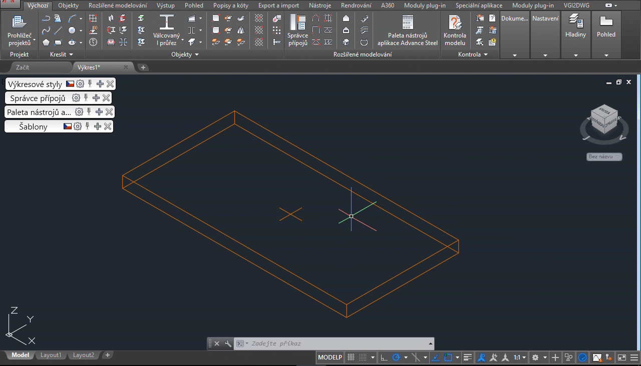

A - odpověď Existující plechy v Advance Steel je možné velmi rychle a přesně rozdělit např. pomocí úsečky – na dva a více plechů. Všechny úpravy plechů (např. otvory, atd.) budou samozřejmě zachované. Použijte následující postup:

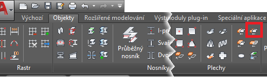

  • Nakreslete úsečku do existujícího plechu. Tyto úsečky budou představovat dělicí roviny.
  • Pro rozdělení plechu klikněte na funkci „Rozdělit plech čarou“ na kartě Objekty > Plechy
  • Vyberte požadovaný plech/plechy, potvrďte stiskem Enter.
  • Po stisknutí „M“ zadejte požadovanou hodnotu mezery mezi novými plechy (může být i 0), potvrďte stiskem Enter.
  • Vyberte jednu nebo více úseček a potvrďte stiskem Enter.
Postup viz ukázka:
