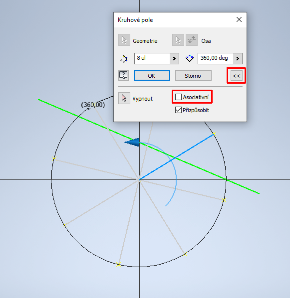

Jak upravit jednotlivé prvky pole v náčrtu Inventoru?

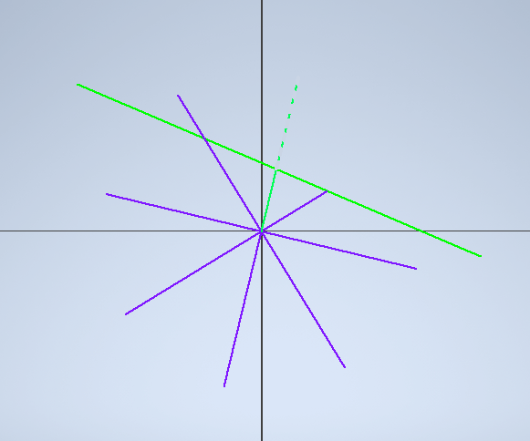

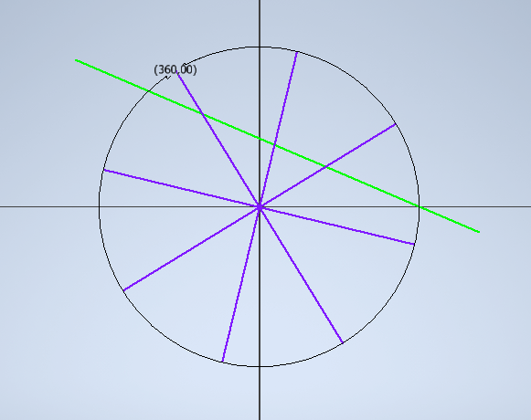

A - odpověď Když v náčrtu Inventoru vytvoříte pole prvků, vzor (např. obdélníkové nebo kruhové, Circular Pattern, CP), nelze standardně jeho jednotlivé prvky individuálně upravovat, např. oříznout. Viz zelená ořezová linie fialové hvězdice.

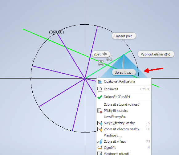

Aby šlo jednotlivé prvky geometrie pole upravovat, je potřeba u pole zrušit asociativitu. Při opětné editaci náčrtu (obsahujícího pole) klikněte pravým tlačítkem myši na libovolný prvek pole a z místní kruhové nabídky zvolte "Upravit vzor" (gesto "dolů").
V dialogu "Kruhové pole" pak rozbalte dodatečnou nabídku (">>") a vypněte volbu "Asociativní". Dialog ukončete. Tím lze pole efektivně "rozložit".
Poté už můžete použít např. funkci Oříznout pro úpravu prvků pole.
