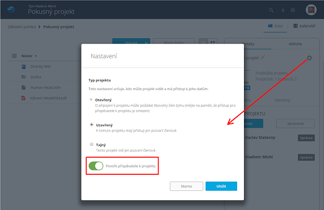

Jak v daném projektu v A360 Team povolit Přispěvatele?
A - odpověď Chcete-li ve vašem uzavřeném projektu v aplikaci A360 Team povolit přístup externím přispěvatelům (viz role v tipu 10004), zapněte si volbu v nastavení.
V daném projektu klikněte na ikonu ozubeného kola vpravo nahoře a v dialogu přesuňte polohu přepínače "Povolit přispěvatele k projektu". Nastavení uložte pomocí OK.
Volba není dostupná v jednoprojektové bezplatné verzi hubu A360.
