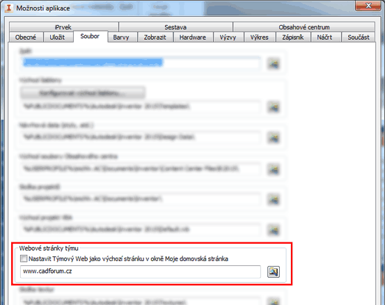

Jak v Inventoru zobrazit libovolnou webovou stránku?
A - odpověď V Inventoru můžete využít funkci "Týmový web" (Začínáme > Moje domovská stránka > Týmový web) pro zobrazení libovolného HTML dokumentu nebo webové stránky. Nastavení výchozí adresy stránky pro tuto funkci (alternativně též pro funkci "Domovská stránka") lze provést v Možnostech aplikace na kartě Soubor (Webové stránky týmu):
Implicitní nastavení je soubor %PUBLICDOCUMENTS%\Autodesk\Inventor 2015\Web\cs-CZ\CustomHelpSample.htm - můžete si jej změnit např. na adresu tohoto portálu - www.cadforum.cz.
