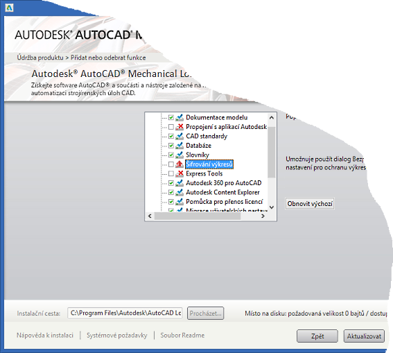

Jak vypnout možnost ochrany výkresů heslem?
A - odpověď Pokud potřebujete uživatelům znepřístupnit (potlačit, vypnout) nabídku šifrování DWG souborů a jejich ochrany heslem, můžete funkci odinstalovat pomocí Ovládacích panelů Windows. I nadále bude možné otevírat případné výkresy chráněné heslem.
Spusťte Ovládací panely Windows > Programy a funkce a v seznamu klikněte na danou CAD aplikaci, např. AutoCAD Mechanical 2015. Zvolte "Odinstalovat nebo změnit". V instalačním dialogu zvolte "Přidat nebo odebrat funkce" a v průvodci přejděte na krok "Přidat nebo odebrat funkce". Zde zrušte zaškrtnutí položky "Šifrování výkresů" (Drawing Encryption) a stiskem Aktualizovat dokončete údržbu produktu.
Od verze 2016 není funkce zaheslování DWG souborů podporována.
