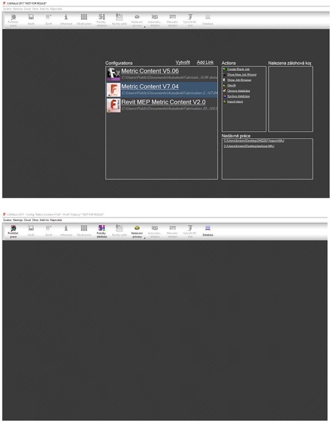

Jak vypnout úvodní obrazovku po spuštění Fabrication CAMduct?
A - odpověď Pokud chcete potlačit zobrazování uvítací obrazovky (welcome screen) při spuštění Fabrication, použijte následující postup:

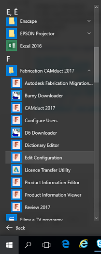

Spusťte (ve Windows) nabídku Start > Všechny programy > Fabrication CAMduct > Edit Configuration

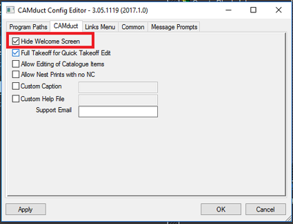

na kartě CAMduct zaškrtněte proměnnou Hide Welcome screen
Po opětovném restartu CAMductu se už uvítací obrazovka nezobrazí.
Před/po:
FabricationCAMduct
