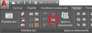

Pro tento účel slouží funkce „Zobrazit nespojené díly“, která hledá v celém modelu nespojené (volné) objekty. Volné objekty jsou prvky, které ještě nejsou spojené s dalšími objekty/prvky.
Na kartě ribbonu Výstup > Položkování klikněte na tlačítko „Zobrazit nespojené díly“, následně bude zobrazené hlášení o počtu nalezených nespojených dílů a tyto volné objekty budou zvýrazněné červenou barvou.
Po kliknutí na OK se tyto osamocené díly označí.
Alternativně je možné také použít příkaz:
_AstM4CommStandaloneParts
