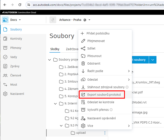

Jak z Autodesk Docs exportovat seznam dokumentů?
A - odpověď Z CDE systému Autodesk Docs může být potřeba pro účely evidence nebo reportů exportovat aktuální seznam a stav souborů (resp. BIM dokumentů), jejich verzí, datumů, autorů stavu kontroly a dalších atributů.
To snadno zajistíte pomocí funkce "Export souborů: protokol", kterou najdete v menu "tři tečky" u každé zobrazené složky (včetně kořenové složky) cloudového úložiště.

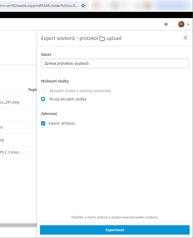

Po jejím spuštění se objeví vpravo okno "Export souborů - protokol", kde můžete zvolit, zda exportovat jen seznam z aktuální složky nebo i všech podsložek a další volby.

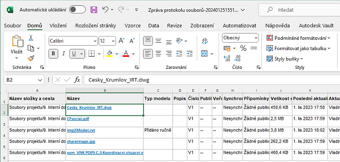

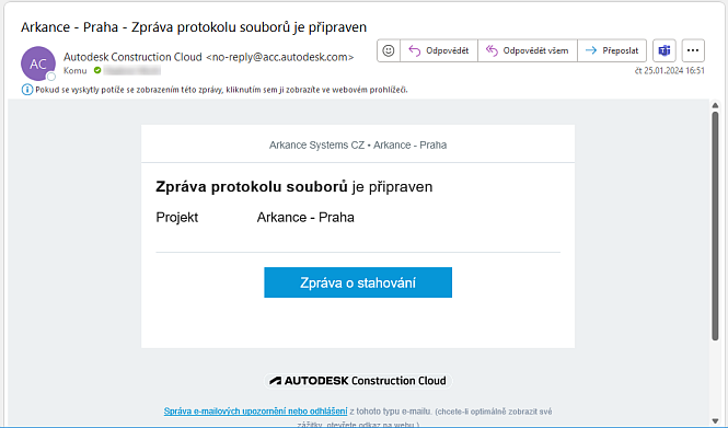

Po potvrzení funkce (Exportovat) obdržíte e-mail s odkazem ke stažení XLSx souboru seznamu.
Excelovou tabulku se seznamem můžete následně zpracovat podle potřeby.
