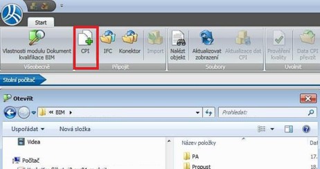

Jak z Civil 3D vyexportovat data ve formátu CPIXML pro RIB iTWO?
A - odpověď Pomocí nadstavby CPIXML Extension (zdarma z Autodesk Account) můžete do aplikace Autodesk Civil 3D doplnit modul CPIXML Exporter. Tím lze BIM model liniové stavby z Civil 3D exportovat do souboru formátu CPIXML, který pak mohou používat externí aplikace pro 4D BIM, 5D BIM a koordinační procesy procesů výstavby. Kromě hierarchie modelu lze exportovat i prvky geometrie a předdefinované a uživatelem definované sady vlastností.
Formát CPIXML je založený na XML a je definovaný společností RIB Software AG v rámci vývoje softwaru RIB iTWO® (např. iTWO5D). Zkratka "CPI" znamená "Construction Process Integration" (integrace stavebních procesů).
