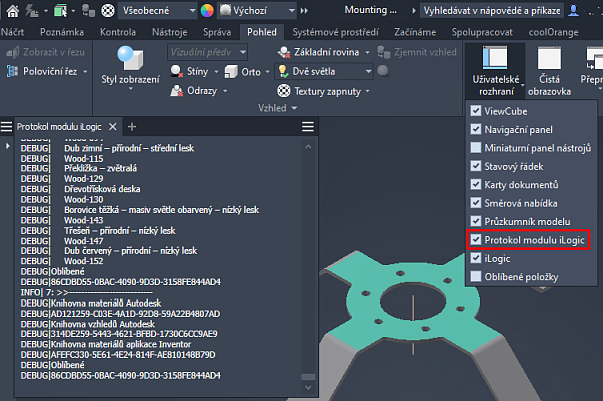

Pro programování iLogic předpisů (maker) Inventoru nebo pro další účely může být užitečné pracovat s interními názvy vzhledů, resp. mapovat interní a zobrazené verze názvů.
Nejprve doplňte do předpisů iLogic toto makro využívající objekt Logger:

Výpisy z objektu Logger budou směrovány do okna protokolu iLogic. To si zapnete v ribbonu Pohled > Okna > Uživatelské rozhraní > Protokol modulu iLogic. V okně editoru iLogic si rovněž zapněte (volba dole) "Úroveň protokolu" na hodnotu úrovně "Debug". Pak spusťte ono vytvořené makro.
