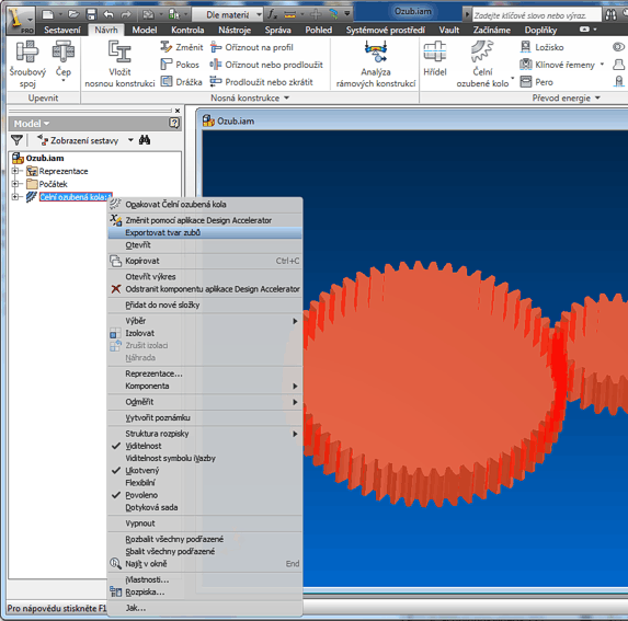

Pomocí Návrh > Převod energie > Čelní ozubené kolo nechte Inventor vygenerovat ozubené soukolí. Ve stromu prohlížeče klepněte pravým tlačítkem myši na nově vytvořený komponent a z místní nabídky zvolte "Exportovat tvar zubů":

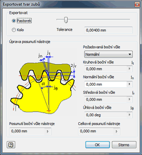

V dialogu "Exportovat tvar zubů" zvolte parametry exportu a vyberte zda exportovat pastorek nebo kolo:

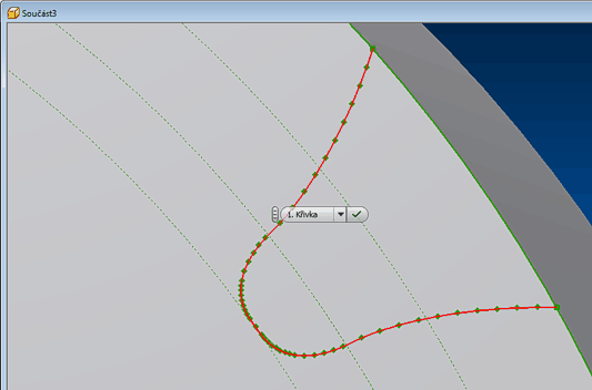

Po potvrzení dialogu bude vytvořena nová součást s tělesem kola a s náčrtem (evolventní křivkou, profilem) přesně popisujícím jeden zub ozubení. Tento profil můžete v případě potřeby vysunout a doplnit do úplného kruhového pole zubů.
