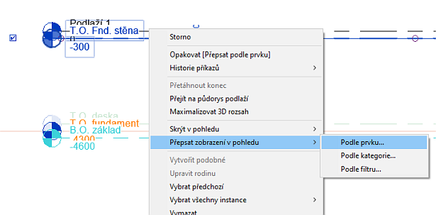

Jak změnit barvu pracovní roviny v Revitu?
A - odpověď Potřeboval bych kreslit referenční roviny různými barvami, aby je šlo v pohledu lépe rozlišit. Lze to v Revitu nastavit?
Klikněte pravým tlačítkem myši na danou rovinu a z místní nabídky zvolte Přepsat zobrazení v pohledu > Podle prvku.

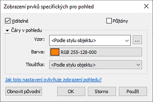

V dialogu "Zobrazení prvků specifických pro pohled" pak nastavte požadovanou barvu či jiné požadované vlastnosti.
