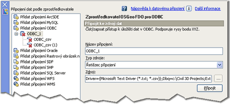

A - odpověď V aplikacích AutoCAD Map a AutoCAD Civil 3D můžete snadno využít FDO připojení k databázovému nebo souborovému zdroji pro rychlé načtení souřadnic bodů. A nemusíte přitom používat žádné databáze, Excely, skripty ani jiné složité postupy.
Ve Správci zobrazení klepněte na Data > Připojit k datům (příkaz MAPCONNECT) a zvolte Přidat připojení ODBC:
Map: načítání CSV dat
Zvolte "Název připojení" a jako "Typ zdroje" vyberte Řetězec připojení. V poli "Zdroj" zadejte název a parametry ODBC driveru pro práci s textovými soubory, např.:
Driver={Microsoft Text Driver (*.txt; *.csv)};Dbq=c:\Civil 3D Projects;Extensions=csv,txt,pbp;
S těmito parametry bude AutoCAD nabízet a načítat textové soubory s příponami .CSV, .TXT a .PBP z adresáře "C:\Civil 3D Projects".
Poté stačí stisknout tlačítko Připojit a zvolit požadovaný soubor pro načtení do mapy (tlačítko "Přidat do mapy").
Soubory musí obsahovat v prvním řádku názvy polí (např. souřadnic). Nezapomeňte, že systémovým oddělovačem údajů je znak, nastavený v národním prostředí Windows, tedy u českých Windows standardně středník.
