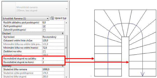

Jak změnit počet přímých stupňů v točitém schodišti?
A - odpověď Při vytváření točitého schodiště podle komponenty je možné si zvolit počet rovnoběžných stupňů (schodů) na začátku a na konci ramene. Označte rameno schodiště a v paletě vlastností upravte parametry „Rovnoběžné stupně na začátku“ a „Rovnoběžné stupně na konci“.
