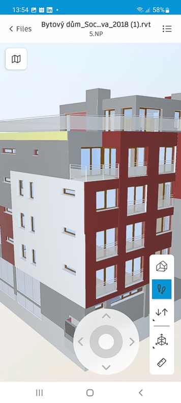

Jak zobrazovat 2D a 3D BIM data na mobilu či tabletu?
A - odpověď Pokud nestačí výkon nebo rozlišení vašeho telefonu či tabletu pro interaktivní zobrazení 2D a 3D dat prostřednictvím univerzálního prohlížeče ve webové stránce cloudových služeb Autodesku (Autodesk Construction Cloud, ACC), můžete využít nativní mobilní BIM aplikaci Autodesk PlanGrid Build.
Ta je součástí cloudové služby Autodesk Build a můžete si stáhnout pro mobilní zařízení s OS Android i iOS (Apple).
Podrobnější informace viz blog PlanGrid - Jak prohlížet/připomínkovat BIM soubory na mobilních zařízeních
