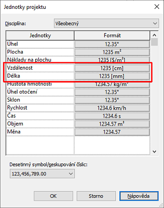

Jaký je rozdíl mezi jednotkami pro Délku a Vzdálenost v Revitu?
A - odpověď V dialogu nastavení jednotek projektu v Revitu (Správa > Nastavení > Jednotky projektu, zkratka UN) najdete dvě podobná nastavení - jednotky Délka a Vzdálenost. Jaký je mezi nimi rozdíl?
Nové nastavení pro Vzdálenost (implicitně cm) bylo doplněno v Revitu 2021. Týká se jednotek inženýrských staveb, např. z dat připojovaných z aplikací Civil 3D (staničení), Infraworks nebo Bridge Design, evakuačních tras z Dynamo nástrojů, nástrojů generativního navrhování, apod.
Nastavení Délka (implicitně mm) se týká standardních délkových jednotek, např. v kótách.
