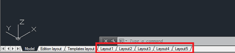

Kam mizí rozvržení v aplikaci AutoCAD Structural Detailing?

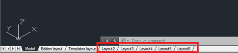

A - odpověď Při ruční i automatické tvorbě výkresových rozvržení (layoutů) v AutoCADu Structural Detailing se v listech layoutů zobrazuje vždy maximálně 5 layoutů (viz obrázky), po vytvoření nového layoutu starší výkres ze záložek „mizí“ (obrázek 2).

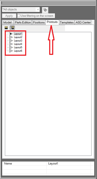

Nicméně v "Object Inspectoru" všechny vytvořené výkresové layouty stále jsou a zde mezi nimi můžeme také přepínat. Layouty, které se nezobrazují na záložkách, jsou v Object Inspectoru zobrazeny „černým trojúhelníkem“:
