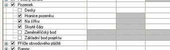

Kde leží počátek souřadného systému v Revitu?
A - odpověď Od verze 2010 lze v pohledu projektu Revitu zobrazit jak počátek souřadnicového systému projektu (Základní bod) tak i zeměměřičský bod reprezentující bod ve skutečném světě. Viditelnost obou bodů lze zapnout v kategorii Pozemek:
Viditelnost prvků bodu
V případě, že použijete sdílené souřadnice, Zeměměřičský bod se posune tak, aby odpovídal souřadnému systému připojeného souboru. Např. pokud použijete příkaz "Získat souřadnice" na připojený DWG soubor, Zeměměřičský bod se přesune do počátku DWG souboru (základní bod projektu):
