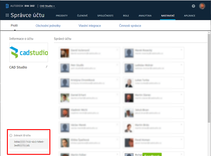

Kde získat "Account ID" mého účtu BIM 360?
A - odpověď Při převodu Trial verze služby Autodesk BIM 360 na verzi komerční, nebo při dalších operacích s kontraktem resp. s účtem této cloudové služby bývá potřeba její jednoznačný identifikátor - údaj "Account ID" (ID účtu).
Správci účtu mohou získat tento identifikační údaj v Nastavení účtu. Přihlaste se ve vašem browseru na admin.b360.autodesk.com a ve Správci účtu přejděte na kartu NASTAVENÍ a první záložku Profil. Požadovaný údaj (32-místný hexadecimální GUID) najdete vlevo dole pod funkcí "Zobrazit ID účtu" (View Account ID).
