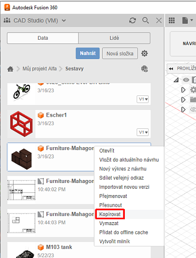

V datovém panelu klikněte pravým tlačítkem na daný model a z místní nabídky zvolte Kopírovat (Copy):

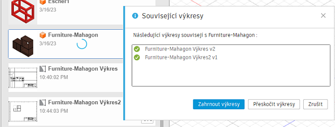

Pokud má daný návrh související výkresy, objeví se okno "Související výkresy", ve kterém můžete zvolit, zda chcete při kopírování 3D modelu (návrhu) zahrnout i tyto výkresy, nebo zda je přeskočit.
