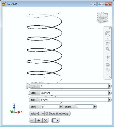

  1. Konstantní poloměr, konstantní rozteč závitů:

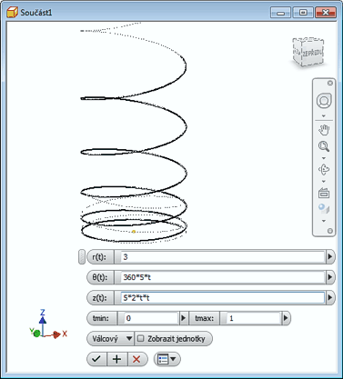

  2. Konstantní poloměr, proměnná rozteč:

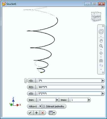

  3. Proměnný poloměr, konstantní rozteč:

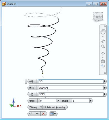

  4. Proměnný poloměr, proměnná rozteč:
