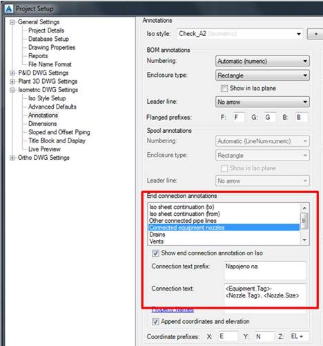

A - odpověď Na výkrese isometrie lze zobrazit vlastnosti objektu, které nejsou na isometrii zobrazené a na které se trasy napojují. Popis a parametry které chcete zobrazit se nastavují v Project Setup > Isometric DWG Settings > Annotations > End connection annotations.
Např. pokud chcete zobrazit Tag aparátu a parametry hrdla (TAG a Size), na které je trasa napojena, postupujte následovně:
  1. Zobrazte dialog Project Setup
  2. Přejděte na Isometric DWG Settings > Annotations
  3. V seznamu popisek (End connection annotations) vyberte "Connected Equipment nozzles"
  4. Do pole "Connection text" zadejte: < Equipment.Tag>-< Nozzle.Tag>-< Nozzle.Size>

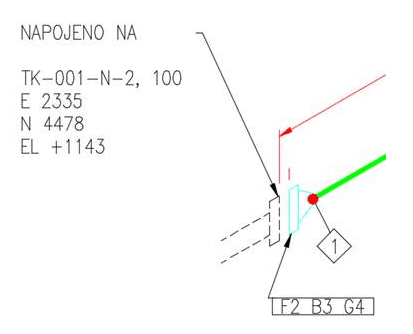

Výsledek pak vypadá následovně:
