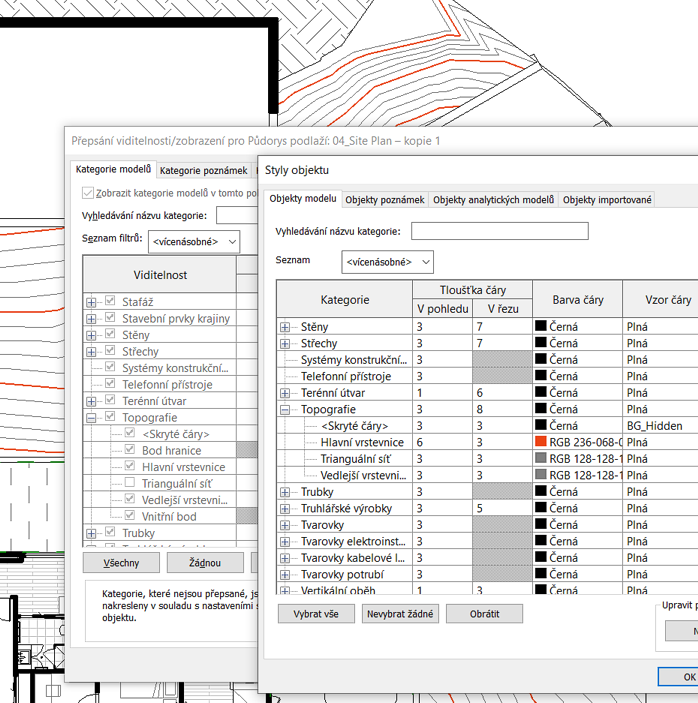

Nastavení tloušťky čáry a barvy hlavních a vedlejších vrstevnic terénního útvaru Revitu.
A - odpověď Terénní útvar Revitu (Toposolid) umožňuje nastavení vlastností vrstevnic jak co do jejich rozsahu a intervalu, tak i co do stylu jejich zobrazení.

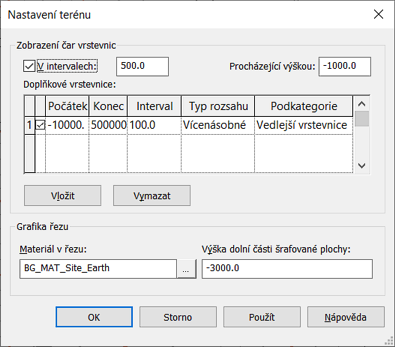

Interval vrstevnic nastavíte pomocí dialogu "Nastavení terénu" (kontextový ribbon terénu > Povrch > Nastavení terénu), a to jak pro hlavní, tak i pro vedlejší (doplňkové) vrstevnice, možno i v několika úrovních.
Pro přepsání stylu zobrazení těchto typů vrstevnic použijte standardní přepsání viditelnosti (zkratka VGO), resp. Styly objektu. Požadovaná kategorie je Topografie > Hlavní vrstevnice a všechny případné doplňkové vrstevnice, např. Topografie > Vedlejší vrstevnice. Pro styl "V pohledu" nastavte požadovanou tloušťku, barvu a styl čáry. Zde např. tlustší červené hlavní vrstevnice:
Pro popisky použijte standardní hromadnou popisovací funkci vrstevnic (směr čáry napříč vrstevnicemi).
