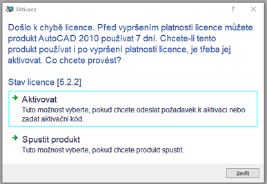

Nefunguje mi (re)aktivace licence starší verze.
A - odpověď Po reinstalaci CAD aplikaci na novější verzi Windows vám nefunguje reaktivace licence - generování aktivačního kódu (klíče) je Autodeskem odmítnuto.
Aplikace hlásí "Došlo k chybě licence" (stav 5.2.2) a při kliknutí na "Aktivovat" a "Získat aktivační kód" se vypíše chyba "Problém se sériovým číslem nebo číslem verze".
Především se ujistěte, že vaše starší verze CAD software Autodesk je podporována v daném operačním systému. U verzí 2010 a starších (2009, 2008, 2007, 2006, 2005, 2004, 2002, 2000, atd.) Autodesk již nepodporuje aktivace softwarových licencí (lokálních ani síťových) - jakoukoliv podporu těchto verzí, včetně automatického i ručního generování aktivačních klíčů, ukončil v srpnu 2019 - viz blog - technická podpora starších verzí.
