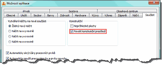

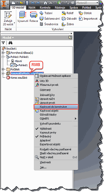

Nezobrazuje se funkce "Kopírovat do konstrukce" na pravém tlačítku.
A - odpověď V některých případech se v Inventoru při kliknutí pravým tlačítkem myši na plochu nezobrazí volba „Kopírovat do konstrukce“. To, jestli se tato volba zobrazuje nebo ne, záleží na zaškrtávátku „Povolit konstrukční prostředí“ v dialogovém panelu „Možnosti aplikace“, záložka „Součást“.
