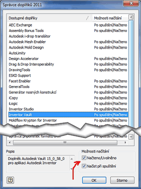

Chybějící nebo prázdný ribbon Vaultu může být způsoben nesprávným načtením modulu Vaultu do Inventoru. Nesprávné načtení může též zapříčinit nefunkčnost příkazů Vaultu i když je ribbon zobrazen.
Ověřte načtení modulu Vaultu pomocí funkce Nástroje > Možnosti > Doplňky (ikonka "+"; Add-Ins). V dialogu "Správce doplňků" přejděte na řádek "Inventor Vault" a v pravé dolní části okna zaškrtněte volby "Načteno" i "Načíst při spuštění".
Správce doplňků v Inventoru 2011
Ribbon (pás karet) Vaultu by se nyní měl načíst. Při případné nefunkčnosti Vaultu ješte ověřte načtení modulu "EDM" (zobrazit skryté).
