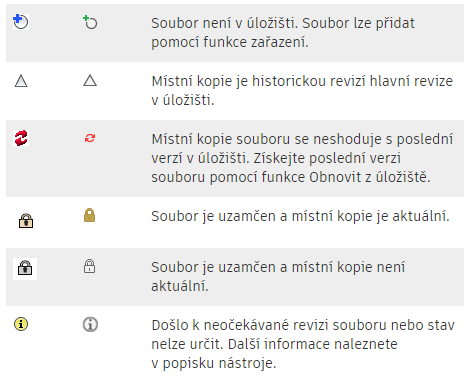

Od verze 2020 se v prostředí Autodesk Vaultu objevují některé nové stavové ikonky u zobrazeného seznamu dokumentů. Co jednotlivé nové ikonky znamenají? Víte například, jaký je rozdíl mezi žlutou a bílou ikonkou zámečku?
Nové ikony indikují např. stav uložení lokální kopie, stav uzamčení nebo odlišnost lokální kopie od dokumentu v úložišti Vaultu.
Viz tabulka (vzhled ve Vaultu a v CAD doplňku Vaultu):
