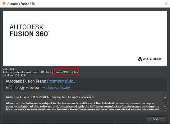

  • Přihlaste se vaším Autodesk ID (stejným jako jste se přihlašovali do Fusion 360) a stáhněte instalaci odkazem "Download Fusion 360 Now" (aplikaci nemusíte reinstalovat, stačí jen stáhnout)
  • Po nejvýše 30 minutách bude vaše kutilská licence obnovena na další rok (stav licence zjistíte v dialogu O aplikaci nebo v záhlaví okna Fusion 360)
